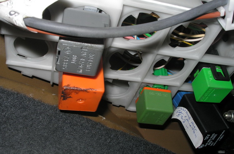

Nazdo panove a damy,
Tak som tu zas, dnes som bol u jedneho na diagnostike a vyskocilo mu ze mam spatne rele palivoveho cerpadla, mohli by ste mi poradit a pomoct kde je toto relatko, v prilohe dokladam aj foto co mam relatka pod poistkovou skrinkou. Vsade co som cital na fore sa pisalo ze hnede ale to bolo pre motory HDI ale ja mam 1,6 8V rok vyroby 1999 model 2000.
Jedine co poznam je to velke cierne relatko, to je na stierace, co som menil ja koli cylkovacu, ostatne co su tam neviem na co su, dufam zte niekto z vas to bude vediet. Dakujem vsetkym

Poslaťod Hrnča » Str 30. Júl 2008, 9:32
P306 1,6 8V měla palivové relé v motorovém prostoru. Vypadalo úplně stejně jako to na HDi. Má za to, ľe bylo někde jako za baterkou. Tuąím, ľe u Xsary bude stejně u benzínu jako u nafty...
Poslaťod maty55 » Str 30. Júl 2008, 18:06
Hrnča: Ked dam dole ten kryt v motorovom priestore je tam jedno zlte relatko. Skusil som ho viatiahnut a nastartovat, a nastartovalo v pohode, takze toto nenni ono, uz som s toho auta nanervy
Prosim vas pomozte kdo viete, DIKY

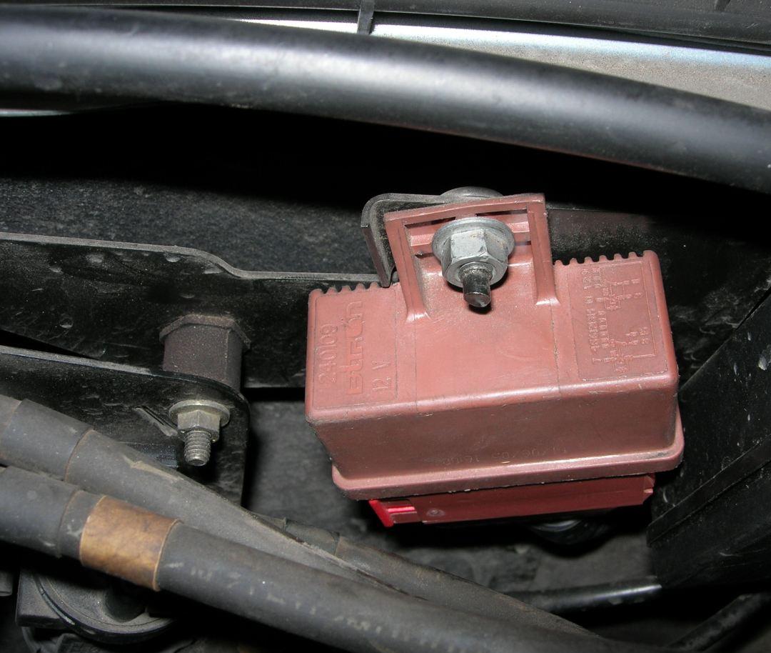

Poslaťod Hrnča » Pia 1. Aug 2008, 10:07
Palivový relé vypadá takhle. Hledal bych ho v motorovém prostoru!
Poslaťod maty55 » Sob 2. Aug 2008, 19:23
Diky moc pozeral som na to, mam ho tam, ale je cierny, ale myslim ze na farbe nezalezi, Chcel by som vediet, dalo by sa nejako zistit, ktora jeho cast je poskodena?
