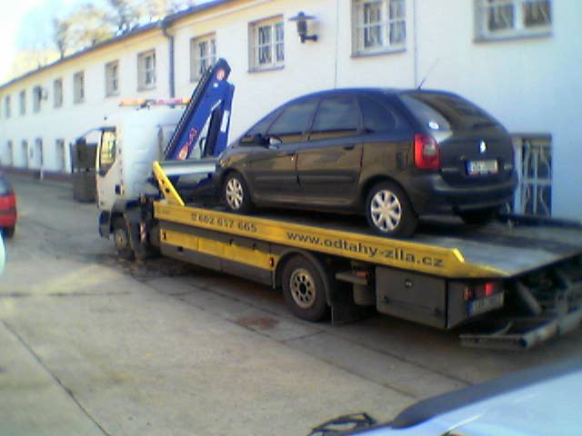

Tak mě se to stalo minulý pátek.Máchalová přijela domů a nemohla chcípnout auto ,?e je to zaseklé.V pátek v deset večer s tím u? nikdo nic moc nenadělá.Odjeli jsme k osobnímu mechanikovi a ten mi ukázal jak chcípnout motor a znovu nastartovat,po chcípnutí jsem odpojil baterku, aby se přeru?il přívod elektřiny do auta.Zkusil jsem rozebrat spínací skřínku a zjistil jsem, ?e je v háji mechanizmus elektroinstalace( kabelá? je ukončena plastovým přepínačem a ten je spojený se zapalováním v tom se to střihlo).Tak jsem začal obvolávat kde, koho včetně vrakovi?t a v?ude měli buď vysoké ceny a nebo doporučovali vyměnit celé zapalování.Vzhledem k tomu, ?e mám pouze jeden klíč a nemám chipovou kartu"ne od Chipa" :lol: ale od picassa , tak je to celkem problém(nemám rád chipi) :lol: .V citroenu mi vynění v?echny zámky včetně nádr?e + nová chipová karta +3 klíče+práce předbě?ně 10000 kč.Chtěl jsem tam dojet sám bohu?el po dlouhodobém odpojení baterky a rozebranem zapalování mi, ale u? auto nenastartovalo a takhle to dopadlo. Foto dodá chip. :wink:
Hosť
Poslaťod CHiP » Uto 7. Nov 2006, 19:49
A takhle to dopadlo:
