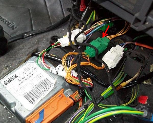

Poslaťod leblank » Pon 27. Júl 2009, 9:24
Je konektor na obrázku označený šipkou pro pyropatrony? Řídící jednotka airbagu je umístěna v tunelu pod popelníkem. díky
