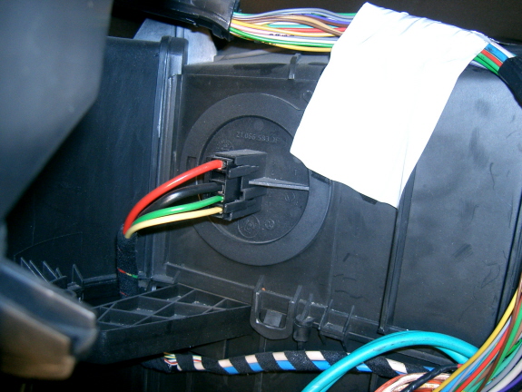

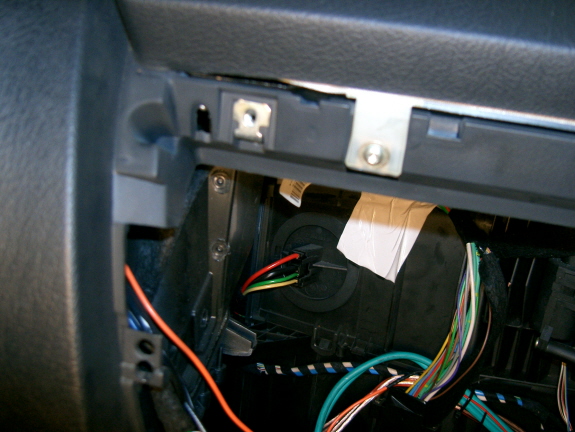

Poslaťod Rope » Štv 9. Nov 2006, 20:27
Tak?e takto to vypadá kdy? vytáhne? kastlík a kdy? se podívá? zblízka. X 99 1.8 bez klimo?ky.
Poslaťod Anty » Štv 9. Nov 2006, 21:43
Ahoj Rope je?tě jednou díky za ty fotky je to super a konečně vím, kde hledat. Jenom bych se tě chtěl zeptat demontá? kastlíku je klasicky na torx ?rouby nebo se demuntuje nějak jinak. :)
Anty
Poslaťod MP » Pia 10. Nov 2006, 8:37
Je to na torx ?rouby . Některý jsou schovaný pod tím "koberečkem" co je v kastlíku .
Poslaťod Anty » Sob 11. Nov 2006, 18:47
Ahoj v?ichni díky moc za v?echny u?itečné rady. Oprava a výměna tepelné pojistky se zdařila. Teď u? krásně autíčko topí na v?ecny 4 stupně regulace. Toooo jeeee parádaaaaa juchu. :P

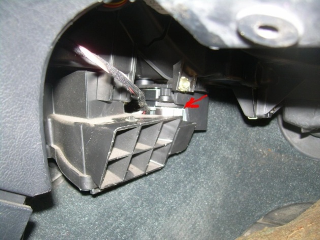

Poslaťod jerim » Str 26. Sep 2012, 18:14
Zdravím mam xsaru 1,8i 16V kombi 98 mam problem z ventilatorem a děla si co chce jednou fouka jednou ne a zjistil jsem že je to podle toho jak mě cvaka po nastartovaní v teto současce jakmile to docvaka spusti se ventilator. Ale nevim co je to za součastku zde je foto.poradíte??díky
jerim
Príspevky: 127
Registrovaný: Štv 1. Mar 2007, 20:37
Vůz: xsara break 1.8i16V 98
Re: Problém s vnitřním výhříváním
Poslaťod baffy » Str 26. Sep 2012, 18:31
Možno sa mýlim ,ale podla všetkého termistor vzduchu pri nohách spolujazdca. :wink:
Ale problém bude niekde inde.Hneď prvá téma v tejto sekcii obsahuje výcuc problémov s ventilátorom.Začni tam a určite si nájdeš riešenie aj pre tvoj problém.
Poslaťod empík » Str 26. Sep 2012, 18:48
to Baffy:
Termistor to nebude, na termistore nemá čo cvakať. Ak si dobre pamätám tak tam dole je len zmiešavacia klapka na reguláciu teploty vzduchu.
