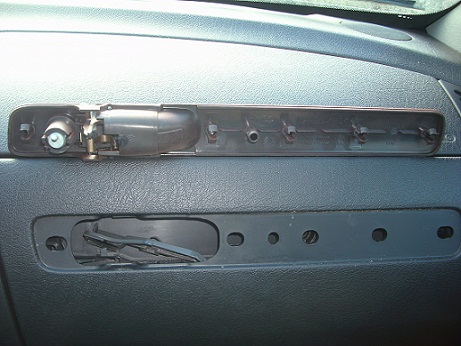

Ďakujem chlapci za rady .Ano bolo to treba vylúpnuť. Je to na také "cvočky" Jazýčky sú dva na ľavom a pravom boku. Mal som to rozpadnuté.

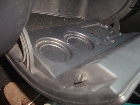

to by som netvrdil, pozri hore foto
len ci to potom poskladam tak ako original, ten ich uzasny mechanizmus
mal to niekto rozobrate a nasledne zlozene?

Dnes mi skrinka konečne vydala svoje poklady. Skúšali sme ju otvoriť vypáčením, ale tak sa jej nechcelo, tak som vylúpol tú lištu so zámkom a potom sa už skrinka dala otvoriť bez problémov. Vybral som celú skrinku z auta a v teple som laboroval čo s tým. Vymontoval som dvierka, ale bez rozobratia som nevedel určiť chybu. Nakoniec som sa rozhodol skrinku rozlepiť a postupne od pravého spodného rohu som rozlepoval dvierka skrinky. Išlo to pomaly, ale nakoniec sa mi podarilo dvierka bez újmy rozlepiť. Po rozlepení som už vedel identifikovať kde urobili súdruhovia z Francúzska chybu. Zlomilo sa prepojenie tyčky s mechanizmom. Niet sa čomu čudovať, veď tyčka musí prekonávať aj odpor prítlačnej pružiny. Pretože na tom mieste je ohybný spoj nebolo to možné zalepiť, tak som to spojil pomocou pružného pliešku a drátu. :)
