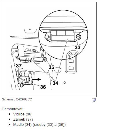

Výmena zámku dverí
Poslaťod Stančík » Štv 16. Júl 2015, 10:58
Pri výmene predného zámku dverí je nutné odvrtať,resp. demontovať vonkajšiu kľučku dverí? Nejak ten zámok nejdem dostať von. Nenašiel by sa nejaký návod? Na fote som sa nejak k nemu nedopracoval. Vdaka Senior

Re: zámky dveří
Poslaťod viteon » Štv 16. Júl 2015, 11:09
Re: zámky dveří
Poslaťod Stančík » Ned 19. Júl 2015, 16:02
Viteon dakujem, tie obrázky som samozrejme videl,aj som to mal potial rozobraté avšak neviem ako dalej,ako dostať zámok ven. Senior

Re: zámky dveří
Poslaťod baffy » Ned 19. Júl 2015, 19:11
Takto by ti to mohlo stačiť?
zámok dverí.JPG (35.28 KiB) Zobrazené 22460 krát
Re: zámky dveří
Poslaťod Stančík » Pon 20. Júl 2015, 17:12
úplne super a bez komentára ......a kde si to vyhrabal? Vdaka. Už sa mi čierni spoluobčania nebudú motať po aute. Senior
