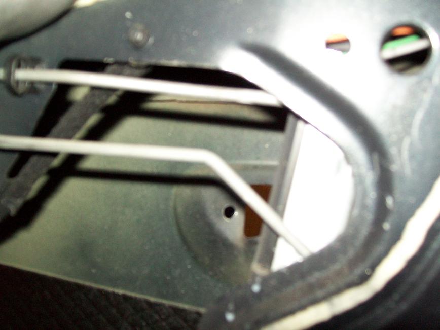

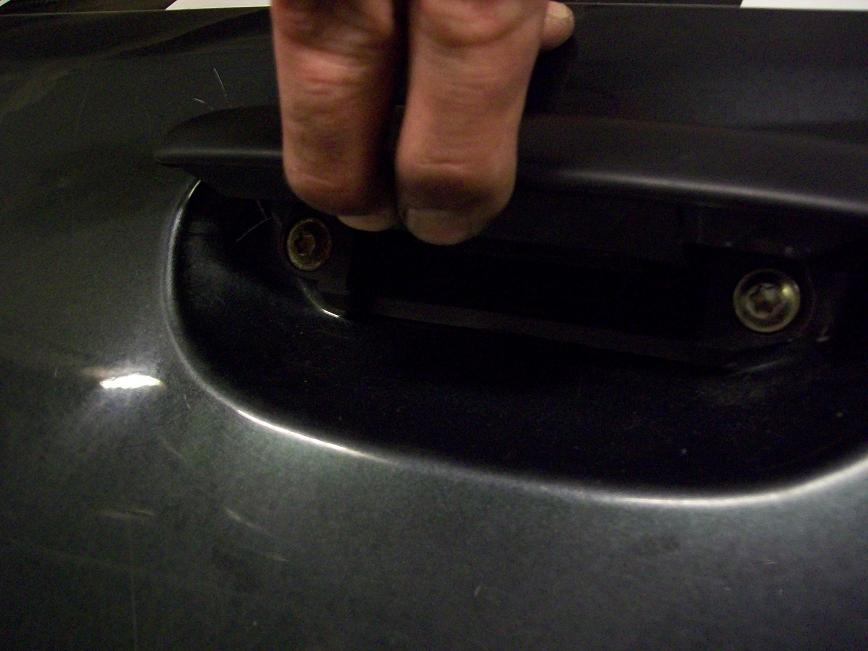

Poslaťod davados » Ned 8. Mar 2009, 0:38
:jup: asi s necim dobre hnul,kdyz sme sroubovaly kliku.Mel ruce uvnitr,pac to ani nepipne,tak ted jeste masakr(kabely) 5.dveri a dveri u ridice.Jestli to někomu pomůže tak přikládám pár fotek
opraveno a místo nejtů šrouby.JPG (60.4 KiB) Zobrazené 4760 krát
dveře zevnitř.JPG (61.16 KiB) Zobrazené 4760 krát

Tak můj problém byl v tom, že jsem ten zmiňovaný plíšek, na který dosedá plastová část kliky ohýbal přímo ve dveřích (aniž bych vytáhl celý zámek ven) a při tom násilném ohýbání mi nějak vyskočila vratná pružinka toho plíšku a dveře pak nešli otevřít. Včera jsem celý zámek vytáhl ze dveří, pružinku dal kam patří, nasadil zpět a je to OK. Při demontáži si dejte bacha na 1) Vycvaknutí 2 táhel na zámku - napřed vytočit plastovou pojistku, pak teprve vytáhnout táhlo. 2) Před vytáhnutím zámku ze dveří vytáhněte obě táhla vnitřní kliky, plastový kryt s vodítky táhel a kus extrud. polystyrenu ze spodní části dveří, který drží na jednom vrutu. 3) elektriku odpojíte tak, že vysunete červený plastový vršek směrem nahoru a tím se konektor sám vysune. 4) Pak zámek odšroubujte (3 šrouby) a vytáhněte alá ježek v kleci. :wink:
