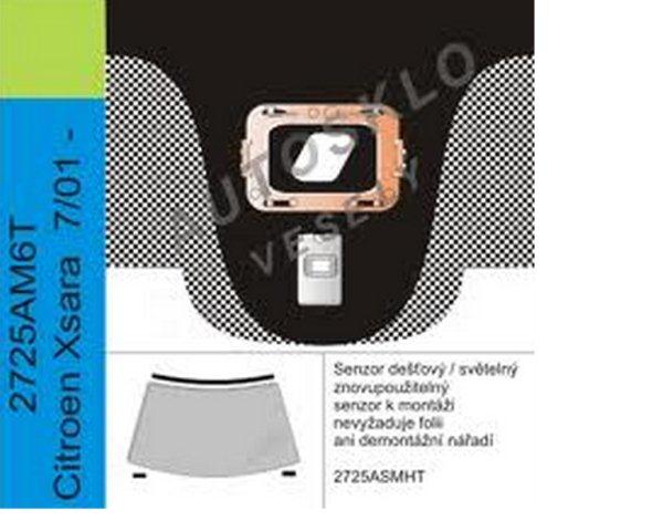

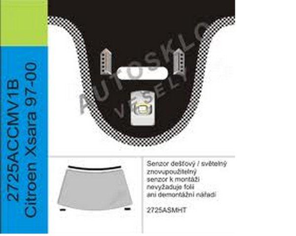

Poslaťod jmlcoch » Pia 9. Máj 2014, 16:47
Poraďte prosím.
Pořídil jsem čelní sklo dle jediné možné nabídky... všude na netu jsem hledal a servisák ve svých databázích, a pak jsme volali i do citroenu.. nikdo nic nenašel...tedy nikdo nenašel tu správnou variantu skla a došlo mi sice správně zelené a správných rozměrů i s okýnkem VIN, ale jiným otvorem a úchyty pro senzory.
Problém je tady:
já mám N2 (2725am6t)- se senzory a uchycením čidla :
a přišlo na N1 (2725ACCMV1B):
Z důvodů, že prostě nikde na netu a u dodavatelů nebylo na skladě to správné a nebyla ani časová nabídka dodání toho správného jsme prostě nechali nalepit jiné. Nemůžu teď najít senzory pro dané sklo, nechci to lepit vteřináčem... máte nějaký nápad, jak to dořešit? Mne napadla změna čidel ...ale jestli mají čidla stejné konektory - netuším.. A kolik si za takové čidlo řeknou na vrakáči? Pokud bude funkční ?...

Poslaťod Cvrček » Pia 9. Máj 2014, 18:37
Možná bych se taky zaměřil,jestli je ten jiný senzor pro vozy s BSI. Jak jsem tak koukal na Citroen - Service,skla se senzorem tam jsou takto rozdělena.
