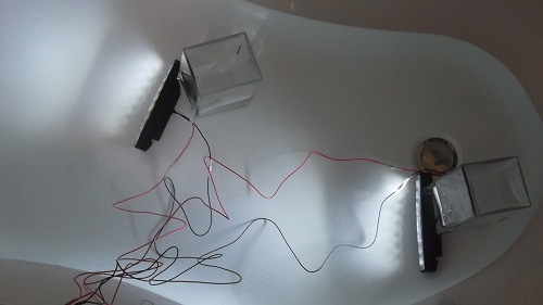

Jak jsem slíbil,vkládám fotku utěsněných světel ve vaně.Musel jsem je zatížit,aby neplavaly.

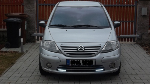

Na C3 namontovány denní"bludičky"Tak vůz je nyní plně automatizován.Soumrakové čidlo(origo) po setmění dennní zhasne a rozsvítí se klopený.

To praskání žárovek byl jeden z hlavních důvodů,další byl že to má výbavu automatickýho svícení.Ráno(šero) to vždy rozsvítí samo,ale cestou jak se rozední se světla vypnou a dál se jede bez světel.Toho si člověk hned nevšimne,až když ostatní blikaj.Nyní se denní rozsvítí ne po zapalování,ale po startu motoru(když je světlo).Když STOP-START motor zhasne denní svítí stále.Tak nějak jsem si to představoval.
