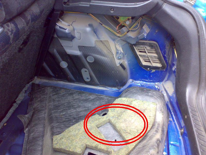

Poslaťod FURY » Str 11. Feb 2009, 13:42
Taky sem měl dříve stejnej problém. Pak sem tady někde na fóru dostal radu odstranit z kufru po stranách izolaci co je pod kobercem u výdechů z auta. Odtrhal sem jí pryč a musim říct že je ten rozdíl znatelnej sice se to občas zamlží ale ofukem se to takřka okamžitě ofoukne tak že neni žádnej problém a to se stane zřídka že by se to zamlžilo. dál se někdo obával jak to bude s vytápěním v zimě když bude pryč ta izolace a z vlastní zkušenosti po týhle zimě musim říct že to neni vůbec žádnej problém na topení se mi zdá že to nemělo žádnej vliv to auto se dá vyhřát bez větších problémů. Hodim sem foto jenom pro ilustraci.
Otstranil sem ten filc co je přilepenej na kobercy kterej kreje ten bok zavazadlovýho prostoru.
