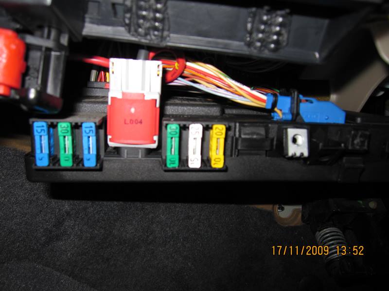

Nejde přední stěrač - Xsara 2002
Poslaťod alda3 » Pia 11. Nov 2016, 16:44
Ahoj,
dnes ráno přestal fungovat na Xsaře 2002 HDI přední stěrač. Když sepnu páčku stěrače, slyším cvaknout relátko, ale stěrač neběží.
Vše ostatní v autě funguje. Poprosil bych, jestli někdo neví jak to je zapojené přes pojistku a dále, abych to mohl proměřit. Popřípadě jestli má někdo zkušenost.
Mohl bych to třeba změřit přímo na motorku stěračů, ale nevím jeho umístění a zda je konektor přístupný.
Díky za každou radu

Poslaťod baffy » Pia 11. Nov 2016, 18:34
Keď sa pozrieš na BSI nájdeš tam 6 poistiek viď. obrázok. Poistka označená ako E by mala mať 30A ,tak ju vymeň,je totiž pre stierače
-- přidáno 11 Nov 2016, 18:39 --
Na obrázku z lava druhá ,ak sa teda nepletiem :D
-- přidáno 11 Nov 2016, 18:47 --
Asi sa mýlim a mala by to byť poistka B 25A .Teda druhá ale z prava ,skrátka ich pozri :D Prepáč za mylné info
