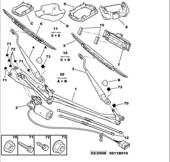

oki ,ešte ma napadla jedna vec. Pozrel som to v servisboxe a tam je motorček kreslený s dostatočne dlhým pripojovacím konektorom,Myslíš ,žeby si ho dokázal nájsť?? Idem stiahnuť tie schémata

Poslaťod alda3 » Pia 11. Nov 2016, 20:14
díky za schéma, ještě zkusím za světla omrknout jak se dostat k drátu od toho motorku.
