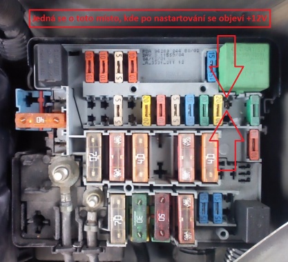

Ahojky xsamarádi, tak jsem se konečně dostal k tomu přepojení denního svícení aby se aktivoval až po zapnutí klíčku (nebo po nastartování) a v motorovém prostoru, kde je pojistková skříň jsem našel jedno přípojné místo, na kterém je napětí až po nastartování, takže pro mě úplně ideální, jenže nevim jestli to není nějaké napětí, které se po čase ztratí (vypne) - proto jsem vyfotil tu skříňku a poprosil bych někoho více zdatného, jestli neví k jakému účelu je to připraveno? Díky
Jedná se o Xsara Picasso 1,8 16v rv. 2002

F28 5A napájení (pres dvojité relé) vyhrívací rezistor karburátoru nebo telesa škrticí klapky (TU5JP/L3)

Poslaťod milajda22 » Str 18. Apr 2012, 16:02
A je tam tedy to napětí pořád? mohu ten kontakt tedy k tomu účelu denního svícení použít? a nebo se to po nějakém čase vypne? Jinak moc díky Baffy

Poslaťod rosta12345 » Str 18. Apr 2012, 17:46
jestli si to chceš ověřit ať je to 100% tak si tam napoj provizorně nějakou kontrolku a natáhni si ji do kabiny a uvidíš jestli bude svítit pořád

Poslaťod baffy » Str 18. Apr 2012, 18:04
Je to v podstate rezerva alebo lepšie povedané predpríprava pre motor 1.6 16V teda aspoň podla označenia.Ak tam to napätie máš a nevyužité, si myslím že tam bude trvalo páč nemá žiadnu spätnú odozvu t.j. signál od toho vyhrievania pre škrtiacu klapku.Je to len moja domnienka,ale s určitosťou ti to nepoviem,neviem na akom princípe to funguje.Skús si to odsledovať tak ako ti radí rosta 12345.
