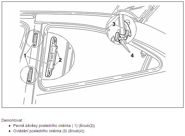

Zdravím, na mé xsaře coupe mám problém ze zadnímy skly. Jak jsou ty skla přichyceny na dvou takových gumových úchytkách které jsou přišroubovány na rámu, tak se mě už skoro uplně rozpadli a vůbec v nich to sklo nedrží. Měl s tým někdo problém ? Nevíte kde by se dali sehnat náhradní, nebo jak udělat nějaké náhražky ? Už sem to sháněl všude možně ale nikde nic takového nemají ... Děkuji za rady

o ktorú časť v tejto prílohe sa ti jedná?

jestli je to na obrazku čislo 2 tak v citroenu stoji kus 92 kč

Jedná se mi o součásti, které jsou v tom dokumentu označený číslem 2

Však Dokturek ti napísal že v citroene to stojí 92 kč. Nájdi si v tvojom okolí Citroen a tam si to objednaj č. 8573 50. Inde to asi nezoženieš . Tie obrázky vyššie sú priamo z citroenu. :wink:

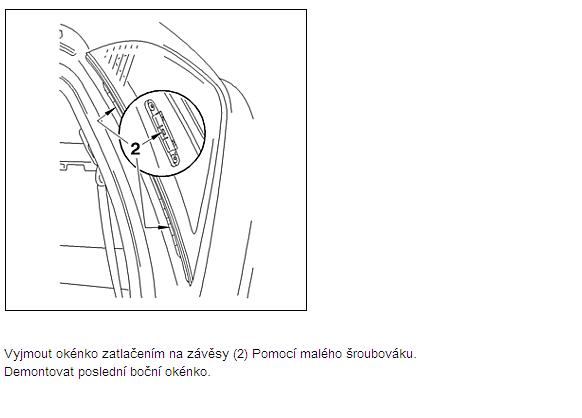

Zdravim když chci to okno vyndat tak stačí jen povolit ten jeden šroubek a pak to okno vytáhnou?? Nebo jak? Dík za info.

Odšroubuješ to v tom pantu a v těch dvou vzadu to je nacvaklý, tak to musíš odjistit. Stačí když do té škvírky z boku nastrčíš tenkej šroubovák.

Ahojte, prosím Vás, ako demontujem z auta zadné okno z 3 dveráku? zaujíma ma hlavne ako ho vyberiem z tej rovnejšej strany čo je v tej gumičke, ako je mechanizmus otvárania, to problém nieje je tam jedna šrubka.

Ďakujem, ale nejde mi do hlavy ako. Kedže tie šruby su pod sklom. ako sa k ním dostať? Nemám predstavu. :(
