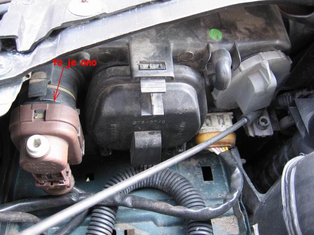

Tak jsem ti to vyfotil ... toto je levé světlo.To hnědý je motorek na sklápění světel , vedle pod tím černým deklem je H7 od tlumenejch a pod tím ?edým vpravo je H7 od dálkových .
Pojistka která to je nevím , jsem čuměl do manuálu na obsazení pojistek a tam nikde to psaný není , aspoň jsem to nena?el , jak budu mít čas zkusím to , vyndávat pojistky a jezdit s motorkama . Jinak motorky jezdí jen při zapnutým zapalování a zapnutých světlech .

Demontá?-pootočí? s tím motorkem ( ten konec jak je dole konektor tak směrem k blatníku ) , nahoře je to ji?těný - odehne? ten černej plastovej jazýček nahoru a jde s tím celým motorkem kousek pootočit , jen pár stupňů a vytáhne? ho . Konektor jde pak odpojit .

Tak pootočit s tím se mi ji? povedlo, ale kdy? to chci vytáhnout ven, tahám směrem přímo k zádi auta, tak to klade odpor a bojím se zabrat velkou silou, abych tam něco neutrhl nebo neulomil.
Kdy? s tím pootočím, tak se to povysune dozadu asi o pět milimetrů a jde s tím kývat do stran :P
Poslaťod MP » Sob 22. Apr 2006, 20:22
No zkus zabrat...já kdy? jsem to dělal asi před půl rokem poprvé tak se tomu taky nechtělo ... teď to jde dobře (taky u? to bylo x-krát rozdělávaný )
