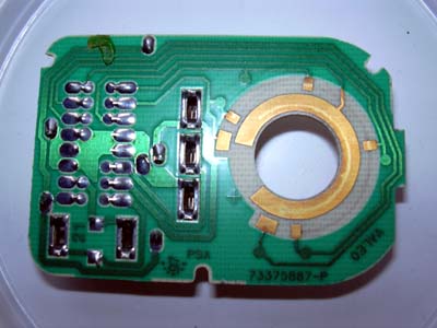

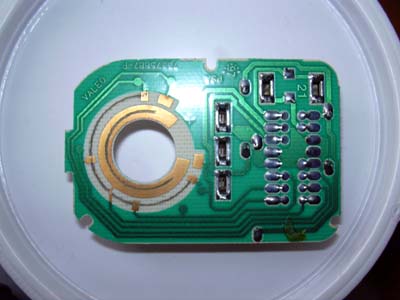

Poslaťod CHiP » Pon 12. Jún 2006, 20:46
riggo: Ten ovladač na palubce jsem u? zvládnul kompletně rozebrat a vyčistit, ale nepozoroval jsem tam ?ádný náznak oxydace. Je?tě jsem to tam proměřil odpor po odporu a v?e je OK :)

Poslaťod CHiP » Štv 15. Jún 2006, 20:23
Po rozdělání, ani se není čemu divit, ?e se si to dělalo co chce :)
A po důkladném vyči?tění :P
