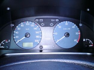

Zdravím Štartoval som svoju xsaru bola zima štarter nevládal točiť motor bolo to stuhnuté -15C. Naštartoval som až druhov baterkou. Ale zistil som prekvapene že mi tachometer ukazuje 30km a ja stojim :x Sprava sa to takto keď je zapaľovanie vypnuté tachometer je na 0km a keď zapnem zapaľovanie do druhej polohy tak skoči na 30km. Prosím poradte dík :!:

Zkus hledat pod slovem "raficka" nebo "rucicka" neco sem tady o tom cetl a delaj to xsary,ale ja i kdyz mne baterku vystavenou tak se mi to nestalo,dalo se to lehce opravit,ale uz netusim jak,treba mas to samy anebo taky ne
Re: Problém tachometer
Poslaťod Cvrček » Ned 28. Dec 2008, 19:17
Koukám,že davados mě předběhl. Jinak mrkni sem: viewtopic.php?f=7&t=4557 . Řekl bych,že to je totéž.
Poslaťod davados » Ned 28. Dec 2008, 19:38
Taky to je moznost,ale nekde sem tu cetl,ze staci snad jen odpojit a pripojit baterku,ale jestli to jde jen u II s tacho Sagem uz nevim.nazev topicu taky ne,ale slovo tam bylo asi rucicky nebo ty raficky,nebo to bolo pisane vo slovencine
Poslaťod davados » Ned 28. Dec 2008, 19:48
Heureeeka... topic Tachometer kaput.Snad Ti to pomuze
Poslaťod bajo008 » Uto 30. Dec 2008, 11:05
No niečo som precital dik za radu skúsim to skalibrovať dúfam že to pomože :? .Dik Za radu zajtra sa určite ozvem ako to dopadlo.Diiik :)

bajo008 píše:No niečo som precital dik za radu skúsim to skalibrovať dúfam že to pomože :? .Dik Za radu zajtra sa určite ozvem ako to dopadlo.Diiik :)
Len skus najskor odpojit a zapojit baterku aby si potom zbytocne nemusel kupovat nove budiky ako ja.

No s kalibroval som to a zdá sa že to bude fungovať DIK. :driv: Ešte ma trápi otačkomer na kably od čidla som nameral prerazenie kostry sú tam tri káble jeden je kostra a druhy je napájanie čidla a tretí sníma mam dojem že je to niekde spojene idem pozrieť káble. čidlo mam v poriadku meral som ho osciloskopom poroblem bude asi v kábloch. Pozeral som el schému na fóre ale vysomáriť sa s nej je nemožne. Poďakoval by som veľmi keby mi poslal niekto schému s ktorej by som sa vysomáril vopred ďakujem. :klik:

bajo008 píše:No s kalibroval som to a zdá sa že to bude fungovať DIK. :driv: Ešte ma trápi otačkomer na kably od čidla som nameral prerazenie kostry sú tam tri káble jeden je kostra a druhy je napájanie čidla a tretí sníma mam dojem že je to niekde spojene idem pozrieť káble. čidlo mam v poriadku meral som ho osciloskopom poroblem bude asi v kábloch. Pozeral som el schému na fóre ale vysomáriť sa s nej je nemožne. Poďakoval by som veľmi keby mi poslal niekto schému s ktorej by som sa vysomáril vopred ďakujem. :klik:
celkom by ma zaujimalo ako si to prekalibroval. Dal si dole rucicku (mne nesla dole akoby bola napevno) alebo si pouzil metodu odpojit-zapojit baterku?
rasto
Príspevky: 246
Bydlisko: už Trnava
Poslaťod bajo008 » Sob 3. Jan 2009, 16:58
Zhodil som ručičku vieš ako sa vravy čo nejde malou silou musí isť ešte vačšiou :wink: . Ale nie treba ju chytiť poriadne palcom a ukazovákom a musí isť von je to len nastrčené. Zapnúť zapaľovanie a opatrne ju nasadiť pozor nepritlačiť až na doraz lebo začne chytať o ciferník. Ale teraz ma viacej serie otáčkomer.

bajo008 píše:Zhodil som ručičku vieš ako sa vravy čo nejde malou silou musí isť ešte vačšiou :wink: . Ale nie treba ju chytiť poriadne palcom a ukazovákom a musí isť von je to len nastrčené. Zapnúť zapaľovanie a opatrne ju nasadiť pozor nepritlačiť až na doraz lebo začne chytať o ciferník. Ale teraz ma viacej serie otáčkomer.
Takze som zbytocne kupoval budiky :evil: Skusil som a naozaj to islo. Ak by si isiel do BB mozme sa dohodnut ak ti otackomer nepojde. Akurat ja som v BB len cez vikendy.

No super je to niečo takejto? Ja mam naftovu 1.9TD Len som zvedaví či to bude pasovať.Daj mi vedieť či je otáčkomer do 6000ot-min ĎIK

bajo008 píše:No super je to niečo takejto? Ja mam naftovu 1.9TD Len som zvedaví či to bude pasovať.Daj mi vedieť či je otáčkomer do 6000ot-min ĎIK
Skoda asi z toho nic nebude. Moj otackomer je do 8000ot-min :( Skusto zohnat z nejakej havarovanej Xsary lebo v citrone stoja 23 500 sk. Skus www.autobazareu.sk daj si vyhladat havarovane a urcite nieco zozenies. Ja som za ne dal 1500 sk. celkom v pohode nie?

Nazdar bajo zháňaš prístrojovku na 1,9TD? Ja jednu mám z havarovanej Xsary , otáčkomer je do 6000 ot a navyše je z exclusivky a má to aj snímanie hladiny oleja v motore nie kontrolka ale ručička. Neviem , či sú funkčné , lebo auto som kúpil rozbité a prístrojovku som neskúšal ale ak by si mal záujem , tak by som ti ju zapožičal na odskúšanie a určite by sme sa dohodli.
