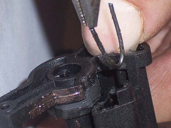

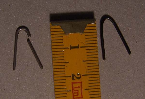

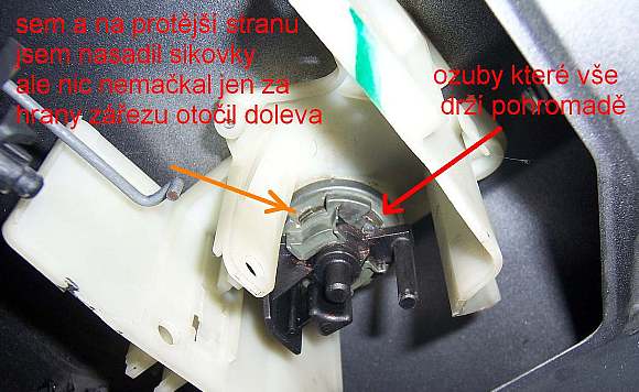

A protože zámek šel špatně zamáčknout celý jsem to rozebral. Je tam perko, které aretuje tu plastovou blbinu co s ní pootáčí motorek a to perko bylo prasklý,proto ta nespolehlivá aretace. Měl jsem kliku a našel jsem oba kousky pružin , tak bylo snadný najít podobně silné perko a tohle si naohýbat .
Snad to z těch fotek je jasnější, mám jich ještě několik ,ale asi se sem nedá vložit víc než tři přílohy .Kdyby se to někomu hodilo tak tak je pošlu nebo dám někam na net.Snad jsem trochu přispěl.
