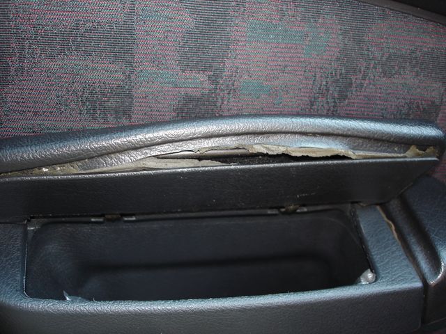

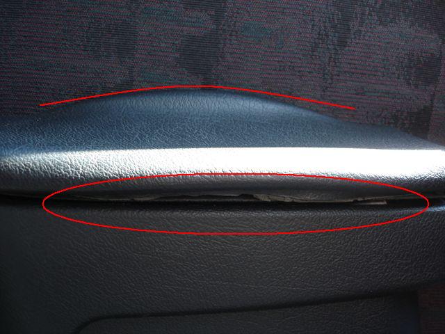

Chlapi, kamarádi, soudruzi,
nemáte někdo zkušenosti s opravou předních odkládacích schránek (viz. foto)? Zajímá mě postup jak to opravit a čím. Dík Radim

Vítej mezi námi Radime, když tak koukám na tu první fotku, vypadá to jako natržené. Nmám s tím sice zatim zkušenost, ale vidím to tak, že jestli se mi něco takového stane, tak buď je seženu z nějaké bouračky. Nebo si zase budu hrát a vyrobím si ty víčka z něčeho jiného, nebo ty čalouěné vršky potáhnu koženkou.

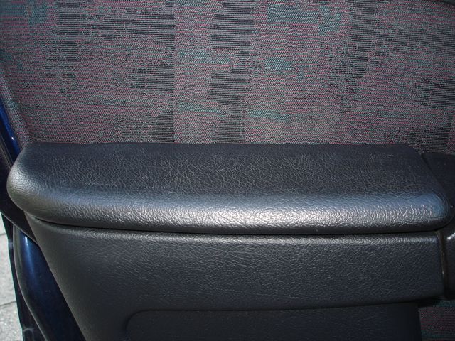

Kupovat nové za 1400 Kč se mi nechtělo a kde mám tu záruku, že mi to zase neudělá "žraloka". Jak jsem tak chodil kolem xsar, tak jsem zjistil, že to má snad každý. Pustil jsem se tedy dle návodu do opravy. Sundal jsem to a zvažoval, čím to slepit. Sekundové lepidlo nemám rád, jediné co to slepí jsou prsty. Použil jsem od SOUDALU Fix All High Tack, které mě zbylo z lepení zrcadla a omotal do vytvrzení lepící páskou. Zatím to drží. Tady máte fotku "opraveného".
