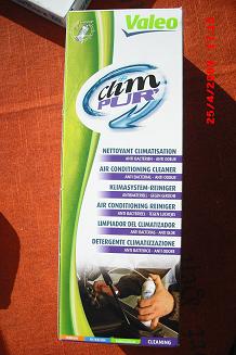

Tak můj názor...nejlépe nezapínat klímu vůbec. Má to mnoho pozitiv, největší, že člověk nemá furt rýmu. Ale když už nesmradlavou a suchou klimu, tak doporučuju vyčistit tímto sajrajtem :wink:
