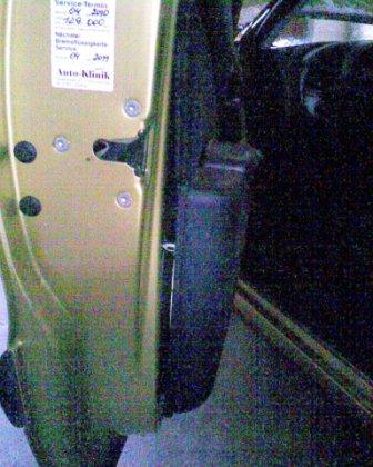

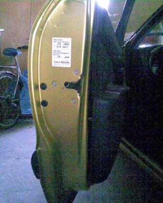

Poslaťod maco66612 » Štv 17. Dec 2009, 13:58
Mam taky problem. Na oboh prednych dverach sa mi oceruje tapacir, tak ako je vidiet na fotkach (ospravedlnujem sa za kvalitu, ale pre predstavu by mohli stacit). Ten cuplik v strede, ktory je vidiet vobec nedzi, vyzera byt v poriadku ale aj tak. Ked ho pritlacim nadoraz, aby to bolo uzavrete, staci zavret dvere a hned sa to oceri. Nevim co stym, poradte. Dakujem
Xsara VTS 1.8 16V, r.v. 12/99 :)

vyměnit, stojí pár korun
číslo to má 6995N7 - necelých 6 CZK

Tak u nás ty čudlíky mají v autodílech,mají tam takový vzorník a mužeš sy vybrat jaký chceš.Tak mužež skusit nějakou prodejnu autodílu,nebo ten Citroen. 8)

mal som ten istý problém avýmena zabrala.ale určite iba citroen.Ako prvé som kúpil v autodieloch boli to na peugeota predávajúci tvrdil že je to to isté ale po namontovaní žiadna zmena /zrejme to nebolo to isté :mrgreen: /a tak som kúpil origo v citroene a od vtedy klud všetko drží tak ako má.

No ono těch klipů je víc typů. Mě prodali v Citroenu na první pohled stejné ,ale při bližším prohlídnutí,byla ta pružná čtyřdílná část na průměru asi o milimetr užší. Ale co můžu doporučit,jsou clipy,které se používají u Roomstra a nový Fujbiny na masku. Jsou sice kratší,ale stejného průměru a drží líp než originál. A i pevněji. Mám je na tapecu dveří a hlavně na plastu,co je na pátých dveřích zevnitř.

cislo je 699050 origos z citroenu len tie mi tam fakt pasli ako ulaite ostatne co som mal nie origos boli uzsie. Cena za 1ks 60 centov (dost si pytaju teda).

Zdravim moja Xsara tiež trpí touto chorobou :oops: presne ako na foto, mi vyskakuje v tom istom mieste tapacír, taktiež mi aj vrzga tapacír, odstránim aj to vrzganie výmenou cuplikov, alebo treba hladať ďalšiu zradu a celý tapacír zhodiť dole? kolko cuplíkov mi treba kúpiť? :P

Chcem sa spýtať čím ste nalepili naspäť tú kryciu fóliu pod tapacírom? Kedysi dávno som to lepil nejakým chemoprénom, ale snáď už existuje aj niečo lepšie.
Re: Tapacir prednych dveri
Poslaťod Cvrček » Ned 15. Apr 2012, 18:56
Oboustranou lepící páskou.

Takže nakoniec všetko inak. Chcel som použiť lepidlo na parozábrany, ktoré veľmi vychválili na fórume Škody, ale som ho nezohnal. Nezohnal som ani obojstrannú lepiacu pásku čo radil Cvrček(ďakujem) a tak som nakoniec použil univerzálne akrylátové lepidlo. Pomocou pištole sa s tým robilo celkom dobre, tak uvidím keď to vytvrdne.
Edit:Drží to dobre.
