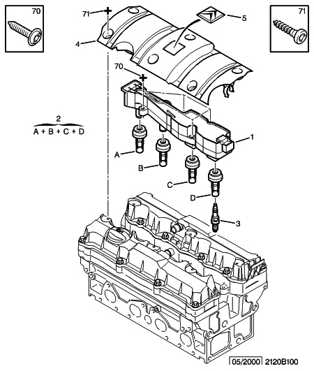

obrázek demontáže lišty můžu poslat mailem
Re: Cukání motoru
Poslaťod dokturek » Pon 24. Aug 2009, 21:04
nic na tom neni.když jsem to vyděl poprve taky jsem na to čuměl s otevřenou hubou :D.oddělaš kryt, odpojiš ty dvě plastove hadice na odvětravani ,odpojiš konektor a odšroubuješ zapalovaci lištu.jemnym kyvanim vysuneš lištu směrem nahoru a už jseš u sviček.jsou dost utopene takže budeš potřebovat ořech s nactavcem.jinak ja jsem tam daval svičky beru ultra a jsem spokojeny cena za kus 120 kč
