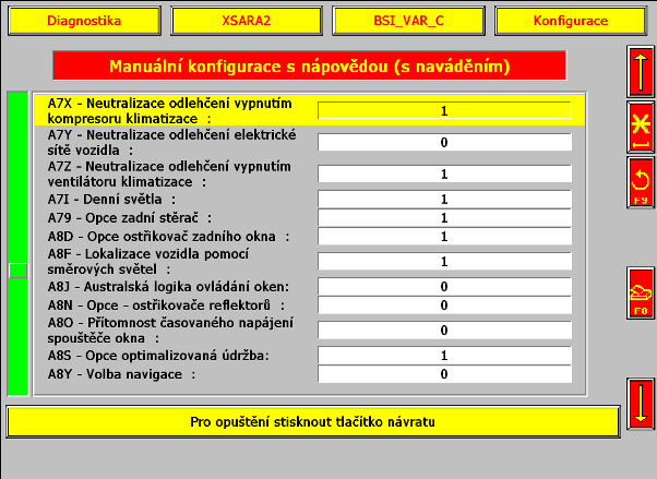

Poslaťod empík » Str 1. Máj 2013, 21:45
Automatická klíma aspoň u mňa to má v možnostiach nastavenia BSI. :)

Re: Vypíná klimatizace - auta s BSI
Poslaťod baffy » Str 1. Máj 2013, 21:48
to sa deje u kažej, napr.pri max.otáčkach, ale všetko je uvedené na začiatku tohoto vlákna :wink:
Poslaťod empík » Str 1. Máj 2013, 21:54
Pri určitých vyšších otáčkach by už mala vypnúť každá klíma nie len automatická. Keďže tuto je to volitelné ja to chápem trochu inak. Ale je možné, že sa mýlim ani to nemám nijak odskúšané. Proste viem, že tam táto možnosť existuje. :)
