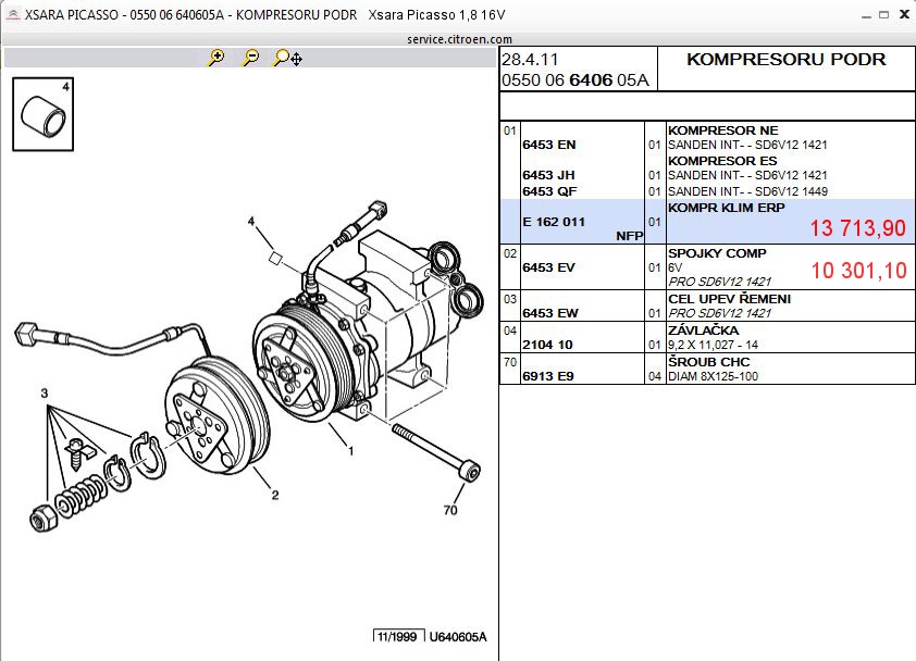

Tak jsem teď procházel citroen service a našel jsem přesně to co potřebuju ale nějak mi nesedí ceny, celý kompresor i se spojkou stojí cca 13 700,- a jen spojka 10 300,- to mi chtěj namluvit, že jen kompresor stojí 3400,- :?:
viz:
milajda22

možná by stačilo vyměnit samotnou cívku
http://www.adusservis.cz/elektromagneticke-civky/
