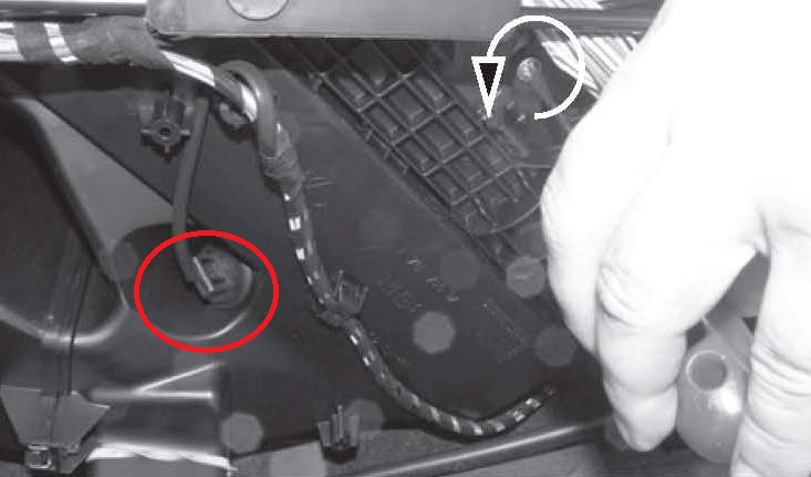

To nie je to čidlo. Toto čo si objavil je na meranie teploty výduchu a slúži na nastavenie predvolenej teploty pri kúrení aj pri klíme. Čidlo ktoré mám na mysli je za kab.filtrom, čiže musíš demontovať tapec pod odkladacou poličkou. Skúsim nájsť nejaký obrázok a doplním. :)
Edit:
Čidlo sa vyberá pootočením. Čidlo čo je v krúžku je dlhé asi 8cm v tvare tyčinky.

Poslaťod dokturek » Sob 22. Jún 2013, 20:20
sakra tohle jsem tam snad ani neviděl
tak jsem našel až vzadu pod oknem :D zitra vyskoušim

tak po odpojeni čidla klima nenajede vubec po zapojeni čidla klima sepne na 1 min. chvilku chladi a trochu chrasti než asi natlakuje pak vypne znovu najede ale asi jen na 5 vteřin a konec.dneska vtom dokonce i vrzalo nechm to na středu do citroenu
Re: Vypíná klimatizace - auta s BSI
Poslaťod dokturek » Str 26. Jún 2013, 13:29
v citroenu vymněnily čidlo na chladiči klimy a kompresor už necvaka co minutu ale jede v kuse pokud jde o vypinani při vyššich teplotach tak si musim počkat pak dam vědět
čidlo mam zatim zapujčene jinak cena 1700
