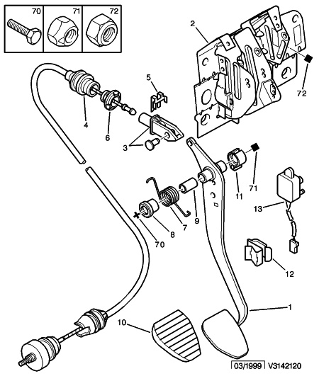

Zdravím.Potreboval by som nejakú schému,alebo radu ako demontovať spojkové lanko.Zlomilo sa mi pri pedále a chcem ho vymeniť..keď sa mi to vôbec podarí.Je to už druhé lanko za rok! :x Díky.
Našiel som nejaké obrázky a zisitil som,že to bude nejaký diel na spojkovom pedále.Na obrázku je to číslo 3.Celé sa mi to vylomilo a kúpiť sa to nedá.

Ahoj.Dá se to v poho koupit v citroenu.Cena asi 100-150Kč.Já dával nový a po druhý mi ulítnul ten šteft na položce 3 jak zobrazuješ.Poprvé jsem dal lanko manuální a asi za rok šlo ztěžka jak prase.Nevím jestli bylo blbě namazaný nebo co.Pak když mi ulítnul ten šteft co je strčenej krz ten plast,tak jsem dal i nový lanko,ale samoštelovací,jak má být a už rok a půl jde spojka dobře.Do původního plastu jsem si nechal v práci udělat šteft z mosazi a s manuálním lankem ho vozím jako náhradu kdyby náhodou.Je ale možný,že u Tebe třeba jde spojka těžko celkově a to by byl už asi dražší špás.Měj se a snad jsem Ti trochu pomohl.

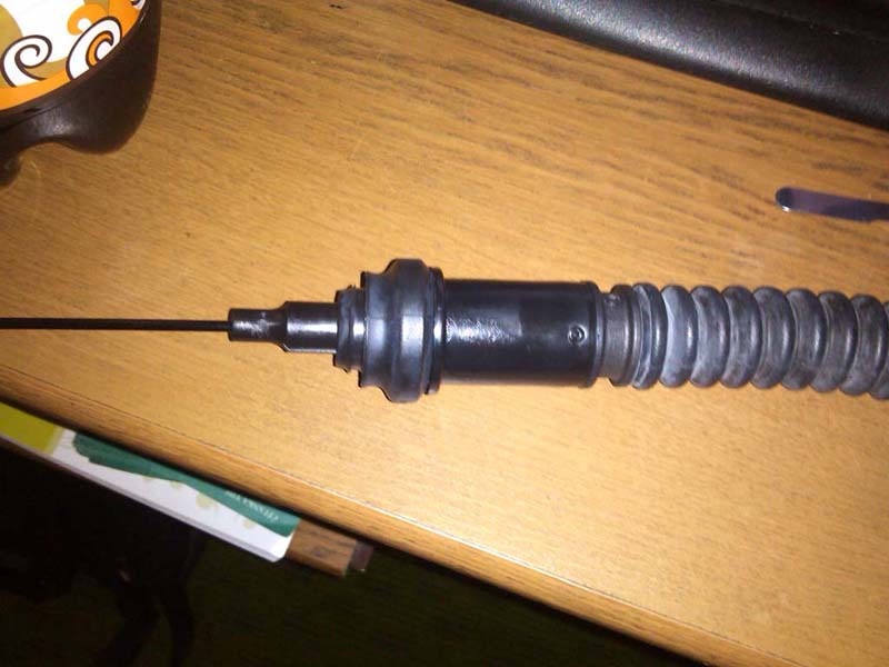

Mne sa to zlomilo v polovici.Skúšal som to vytiahnúť,ale neviem ako na to...
Konečne somm to vybral a vyzerá to tak nejako
http://imgupload.sk/viewer.php?file=30z3pkxnio57zk82d9k0.jpg
http://imgupload.sk/viewer.php?file=zmy3gr0rilxqk4unz845.jpg
Skúsim to pozhánať na vrakovisku,lebo pochybujem že to nebude na objednávku v citroene.Auto potrebujem každý deň :driv:
