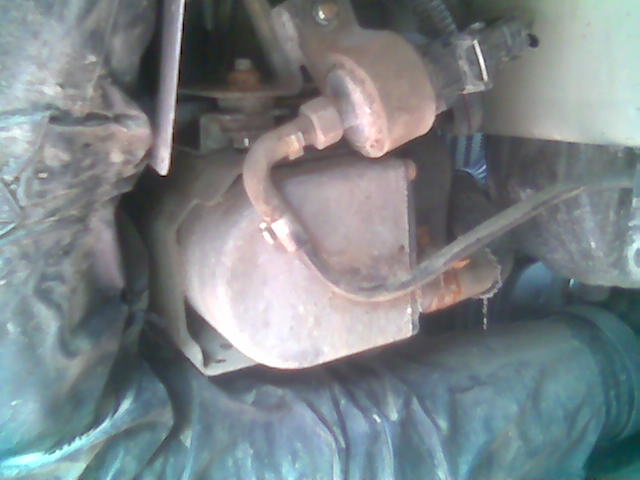

Re: nezávislé kúrenie - nezávislé topení
Poslaťod empík » Ned 10. Nov 2013, 18:00
Ja mám síce Breaka, ale umiestnenie vyzerá byť veľmi podobné. Ja som to rozoberal od podblatníka. Prístup je zlý, ale aspoň u mňa sa to dá. Prikladám obrázok po odsunutí podblatníka. :)
Poslaťod okoun » Ned 10. Nov 2013, 19:52
no mě se zdá divné když se musí vyměnit blbá víčka že by se musel sundavat blatník...
Poslaťod empík » Ned 10. Nov 2013, 21:03
Podblatník je to čierne PVC ktoré vieš demontovať keď zoberieš dole koleso. Ja som ho dole ani celý nedával len tú časť čo som potreboval som ohol, aby mi nezavadzal. Pokiaľ ti však vôbec nenaštartuje bufík tak prvá vec je diagnostika. Motor však musí byť naštartovaný aby išiel prúd do bufíka. Bufík je na K alebo L linke takže toto by mohla zvládnuť aj VAG diagnostika. Pri bufíku sa totiž ráta počet neúspešných štartov a po desiatom sa bufík zablokuje a musí sa odblokovať pomocou dia. :)
