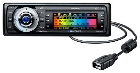

Koupil jsem si Blaupunkt Queens MP56, s tím ľe pouľívám flash disk.

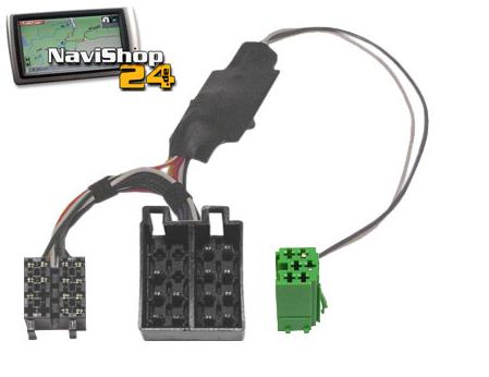

Naąel jsem adaptér ovládání na volant Xsara - Blaupunkt. Dost by zajímalo mě, jestli s tím má někdo zkuąenost, co vlastně je pod tou smrą»ovačkou za součástky...??? Určitě to nebudou součástky za 1400, nebo kolik to stojí...

drystone: podle me odpory, ale jistej si moc nejsem...

No, ono je to tím, ľe u staré plečky, jako mám já, probíhá ovládání mezi volantem a rádiem po čtyřech drátech. Resp. po třech, čtvrtej je na osvětlení rádia. A u novějąí probíhá ovládání přes Can bus. Coľ je maličko sloľitějąí pro bastlíře.
Naątěstí se mi podařilo sehnat jednoho, co mi to k Beckeru snad vyrobí, uľ dostal proměřené hodnoty a teď bude záleľet na jeho ąikovnosti. Jinak Dietz dělal tyto adaptéry mezi xsaru a různá rádia, ale uľ se nedají sehnat. A uľ se nevyrábí.
