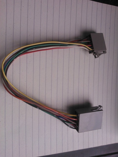

V pondělí ti jednu redukci vyrobím a pak to nějak dořešíme.

Tady jedna fotečka napájecí redukce. Cena a č.u. přes SZ
