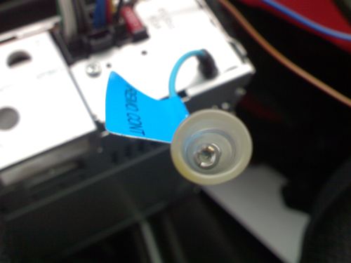

Poslaťod ok2ucx » Uto 24. Feb 2009, 14:26
Nene, MiniISO teď myslím z auta (z volantu) do původního rádia.
Ta novější verze Xsary to má zapojené stejně jako Xantia II (interně značím jako Xa III, je to třetí verze volantu u Xantie :| ) a vypadá to asi takto:
Od volantu vede jen jedna sekce toho MiniISO konektoru, ta žlutá. Takže jestli tam najdeš tu žlutou kostku, bylo v autě rádio Philips 22RC200/35 nebo Clarion PU2294.
Starší Xsara (s rádiem Philips 22RC465/35) má ovládání z volantu přivedeno do napájecího ISO8 konektoru, u na tom obrázku ta dolní sekce A, piny 2 a 3. Běžně na těchto pinech nic nebývá (aspoň u těchto Citroenů), jedině tento model Xsaryz zde má signály z volantu.
Což má to obrovskou výhodu, kromě napájení se z ISO prodloužení převodníku bere i volant, instalace se stává jednoduchou.
Takže prosím o 2 základní informace, abych to mohl ještě rychle poslat, ať máš o víkendu co zkoušet :driv:
= jestli najdeš žlutý MiniISO *nebo* piny 2 a 3 na ISO8 - sekce A (napájecí).
= jak vypadá ten konektor na konči žlutomodrého drátu z Kenwoodu (drát má, aspoň podle toho PDF označení REMO.CONT)
A jako třetí adresu (po SZ).
Pavel

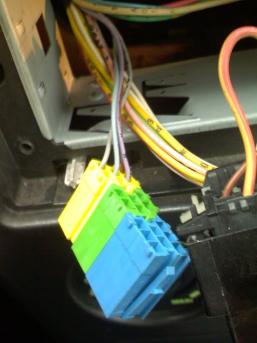

Re: OEM ovládání rádia
Poslaťod glaver » Štv 26. Feb 2009, 12:36
jsi moc hodny, jedu stejne na ctyri dny na hory, takze to nespecha...
nicmene jsem rozebiral a fotil, takze mam zluty konektor
a ten do radia promerim do vecera, zapomel jsem merak a vypada takhle kulate :wink:
Xsara Break 2.0 HDi 90HP 1999 Obrázok

Poslaťod glaver » Štv 26. Feb 2009, 16:54
a na kulatym k ovladani radia je 4.5V !!!
