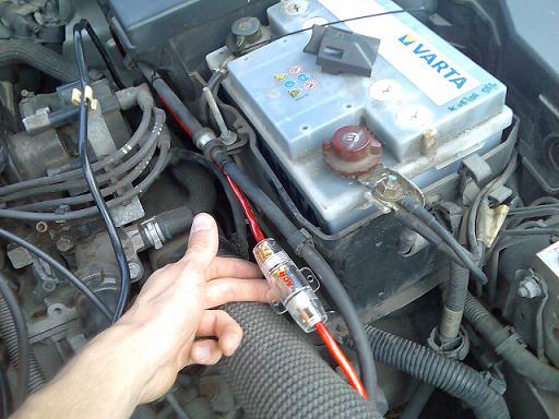

Pohasínání světel větąinou znamená nedostatečnou kabeláľ nebo ąpatné kontakty. Jaké má zesilovač pojistky (pokud jich máą více, tak vąechny) a jaký průměr kabelu máą? Vzhledem k tomu, ľe ti bliká spíąe zadní část, tak si zkontroluj kostřící bod. Nebo ho vyfo».

Pojistka i kabely sem koupil v setu... uzemněný to je dobře... kdyľ to mám puątěný tak ňák normálně tak to nic nedělá... jen při velkém zatíľení...

Ano, pojistka odpovídá kabelu, v tom problém já nevidím a na to jsem se ani myslím neptal. Mě zajímaly pojistky na zesíku (zesíkách). Jaké jsou na nich hodnoty a kolik jich je.
