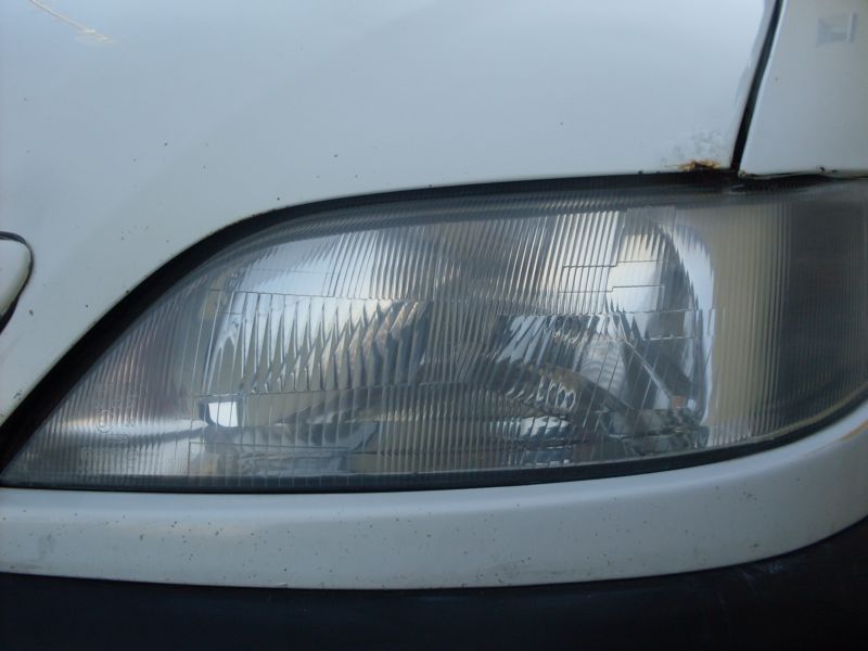

Poslaťod adkowhite » Uto 3. Jan 2012, 16:17
nazdar tak som sa konecne pustil do tych svetiel a vysledok?No celkom ujde ale neni to 100% ak mam pravdu povedat nikde som nemohol kupit smirgel 2000,vsade mali len 2200 tak som sa bal ju použit tak som to brusil len 1500,pomohlo to ale len trochu a teraz tam je vidiet take ryhy(male)po smirglovani tych sa asi nezbavim.Co myslite možem použit aj tu 2200???a este taka vec ktorim prvym zacat 1500-kou alebo jak niekde vobec zoženiem tu 2000-ku,??pridam fotky ale neviem ci budu vspravnej velkosti.

Re: Renovace skla předních světel
Poslaťod Cvrček » Uto 3. Jan 2012, 16:33
Neboj se ho použít. Čím vyšší číslo,tím jemnější smirk. Bude to trvat trochu dýl,ale těch jemných škrábanců se zbavíš.

Poslaťod adkowhite » Uto 3. Jan 2012, 16:47
Tak tu 2200 mam použit až na to dolestenie?amne sa zdalo ze ta 1500 je drsnejsia ako ta 2200-vka,Fotky som tu dal ale ich nevidim asi su velke a este sa opytam mam smirglovat celu pluchu svetla alebo len to co je znicene lebo na spodu pri nárazniku je este leskle a zachovale dik kto bude chciet fotky poslem
Poslaťod Cvrček » Uto 3. Jan 2012, 17:32
1500 je určitě drsnější než 2200. Už jenom to číslování tomu odpovídá. Takže čím vyšší číslo,tím jemněji to brousí,jednoduše řečeno.
Poslaťod citronek » Pon 20. Feb 2012, 16:14
NECITUJ PŘEDCHOZÍ PŘÍSPĚVEK, ODPOVÍDEJ!!!
To závisí na tom, jestli je povrch "ochráněn" bezbarvým lakem nebo ne. Pokud ano, je bude po zabroušení a zaleštění škrábance viditelná mapa - hranice části, kde se lak broušením odstranil a polycarbonát se zaleštil a části, kde lak zůstal. Ten krycí lak je sice povrchově tvrdší, ale má jinou tepl.roztažnost než podklad, proto praská, odlupuje se, bělne nebo žloutne. Pak je nejlepší broušením ten lak sundat, klidně použijte i P320 pod vodou, nemusíte se bát, že to přebrousíte! :-)
V sadě na renovaci světlometů od CAREXu je vše potřebné i speciální neagresivní leštící pasta na vodní bázi (světla neleštit leštěnkama na laky, obsahují rozpouštědla, která povrch narušují!) Pokud na světlech lak není, stačí zabrousit poškozené místo postupně po zrnitost P2000 nebo vyšší a pak zaleštit spolu se zbytkem světla a máte ho jako nové. Tu sadu sezenete v Autokelly, různých internetových obchodech nebo přímo na www.autolesk.cz. I spousta profi firem provádí renovaci pomocí komponentů CAREX.
