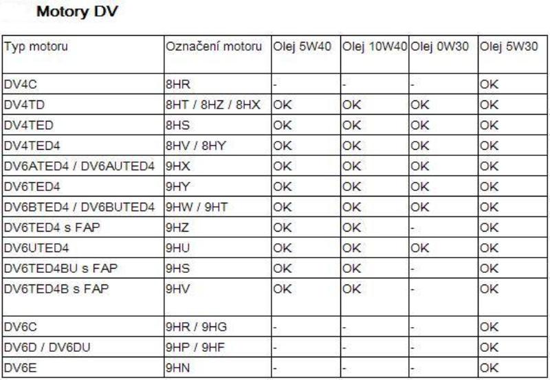

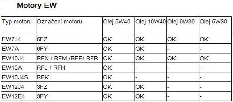

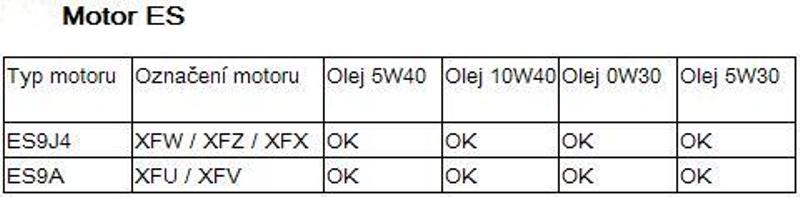

Na opakujúce sa dotazy čo do motora,chladiča,posilovača atd., som sa pokúsil urobiť celkový prehlad toho čo a kam treba dať respektíve naliať.Myslím,že to bude prehladnejšie a jednoduchšie na dohladanie.Ak som zabudol na nejaký typ motora dajte vedieť rád to doplním.
Motor TU-ET.JPG (22.01 KiB) Zobrazené 65427 krát
Prevodový olej.JPG (57.29 KiB) Zobrazené 65427 krát
Hydraulická kvapalina.JPG (41.56 KiB) Zobrazené 65427 krát
Posilovač riadenia.JPG (45.54 KiB) Zobrazené 65427 krát
Chladiaca kvapalina motora.JPG (41.56 KiB) Zobrazené 65427 krát

šikovné tabulky ale už jsem to četl 5x a nemůžu tam najít moje dieslové holátko DJY (XUD9A),
By axxel_f at 2011-04-13
axx
Príspevky: 177
Vůz: Xsaruska I 1.9D 50KW 97
Re: CITROENOM doporučované náplne
Poslaťod rosta12345 » Str 6. Mar 2013, 8:57
XU je hned druhá tabulka z vrchu ne :?:

Má někdo s tímto obchodem a olejem nějaké zkušenosti. http://www.quickoil.cz/www-quickoil-cz/eshop/0/0/5/26-Total-Quartz-INEO-ECS-5W30-5
Doposud jsem používal Castrol 5W40.Vím že Total Quartz je doporučený pro naše xsary,ale tohle je něco novějšího.
Škopek
Príspevky: 839
Bydlisko: Mariánské Lázně
Poslaťod baffy » Sob 22. Feb 2014, 10:49
Ano ,lejem ho levíkovi.Je to olej doporučovaný pre autá s FAP-filtrom,
Poslaťod betom » Sob 22. Feb 2014, 19:44
Tento olej Total Quartz Ineo ECS 5W-30 je doporučený pro HDi motory s FAP filtrem. Já jej používám do Xsara Picasso 1,6HDi s FAP. Zatím velká spokojenost. :driv:

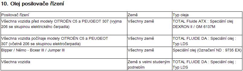

Poslaťod javado » Pon 16. Jún 2014, 19:07
Dobrý den pánové....mám trochu potíž s výběrem správné kapaliny do servořízení.Poradíte která kapalina patří do Picassa do posilovače řízení?Total fluid ATX,nebo některá z těch dalších?Děkuji za radu.
javado
Príspevky: 44
Registrovaný: Sob 18. Sep 2010, 8:03
Bydlisko: Vysočina
Vůz: Xsara Picasso 2.0 HDI r.v. 2002
Poslaťod Kleki » Pon 16. Jún 2014, 19:39
Pokiaľ dobre pozerám hore do tabuľky tak Total fluide DA Špeciálny olej Typ LDS
