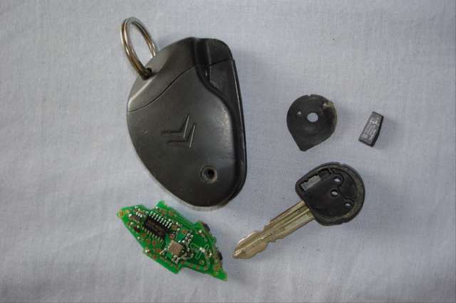

Tak pokud to někoho zajímá, přikládám foto kuchlého dálkáče.
U klíče s dálkovým ovladačem mi auto odmítá klíč (bliká imobilizér). A to mi tak dlouho trvalo, než jsem dal do kupy dálku :klik: .
Každopádně nemá někdo tip na solidní zámečnictví (nejlépe Jižní Morava), kde nakódují čip imobilizéru podle druhého klíče ? Díky
Respektive to řeknu ještě jinak - sháním někoho, kdo má čtečku čipů a načipuje mi Transpondér PCF7931XP/C (ta věcička úplně vpravo).
Ten už si v klíči vymění i malej kluk :!: .

Tak hotovo :jup: .
Čip mi dnes bez problémů naklonovali v Olomouci u firmy Drápal & Novák.
Cena 500,-, takže spokojenost.
Vše konečně funguje jak má :driv: , tzn. oba klíče s imobilizérem a dálkový ovladač.
