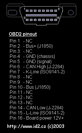

neví někdo z Vás jaké je rozmístění pinů u diagnostické zásuvky u Xsary I 1,9D, rok 98, zatím se mi povedlo zjistit, ľe konektor vypadá jako ODB II a má shodnou zem a napájení +12V. Po připojení OBD II auto nekomunikuje, coľ jsem na jednu stranu čekal, protoľe by to mělo fungovat aľ od roku 2000 (2001) benzín a 2003 diesel.

pin 4/5 uzemnenie
pin 7 signal
pin 16 na 12V +
a xsara pouziva aj pin cislo 15, neviem naco... riesim to s jednym chalanom ci to ide a ako to ide... chalan je z madarska, ak sa mi podari zistit nieco nove, urcite napisem ;)

To Pastynko: Kdyľ pouľiju tohle zapojení 4/5 zem, 16 +12V, 7 signál K a 15 signál L, tak program hlásí, ľe není spojení. Toto rozmístění pinů funguje pro koncern VW viz obrázek. Navíc moje Xsara je 98 a má vąechny piny nebo skoro vąechny obsazeny.
