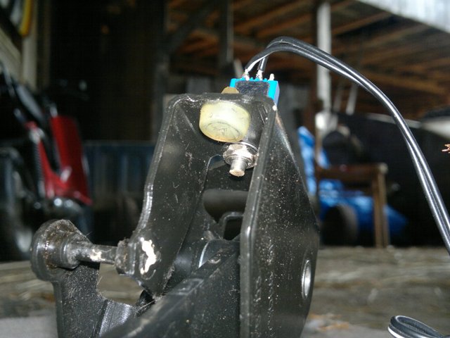

tie spinace brzdovy spojkovy musia byt paralellne prepojene ?

Poslaťod peter1131 » Uto 19. Jún 2012, 14:38
ano,
ja som to urobil tak, ze na spojkovom spinaci som si nasiel drot, ktory je pod napatim, ten som prepojil paralalne do brzdoveho spinaca a z brzdoveho spinaca som tahal drot do riadacej jednotky motora, na poziciu podla vin auta. plus som musel nastavit ten biely, so spojkovym pedalom sa pohybujuci "kamen", aby sa prerusil obvod, uz po lahkom stlaceni spojky

Poslaťod Jendadasov » Str 29. Aug 2012, 21:40
Zvolejme 3x hurá !!!
Páčka tempomatu za 400 kč z vrakoviště
2 hodiny práce s přiděláním spínače na spojku a drátařinou

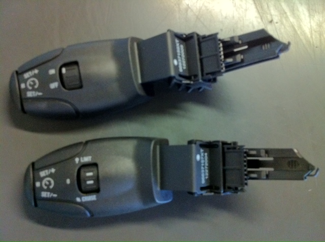

prosim Vas, dnes som sa bol v citroene pytat na tempomat a povedal mi ze by to toereticky slo, co uz toereticky vieme, ale vytiahol na mna dve packy tempomatu, ze ktoru chcem :?:
respektive ci viem ktora mi bude fungovat :oops: Jedine co mi vedel panko povedat bolo to, ze ta spodna ma nejaky limiter (co neviem co znamena) a ze obe maju rozlicny pocet pinov na konektore. Neviete mi prosim pomoct, pripadne neviete ktora sa montovala do akej xsary?

Poslaťod rosta12345 » Uto 18. Sep 2012, 19:01
možná bych se skusil podívat do auta jaký tam máš konektor třeba to podle toho pujde poznat :?:
Re: Tempomat
Poslaťod baffy » Uto 18. Sep 2012, 19:29
Možno sa mýlim ale povedal by som ten bez limitera, neviem či sa do xsarky montovali tempomaty s limiterom.Pre ujasnenie je to obmedzovač a funguje to systémom: nastavíš max. rýchlost a môžeš tlačiť plynový pedál do nemlátom viac to nepôjde.Pri prudkom zošliapnutí plynového pedálu až na doraz, v prípade nutnej akcelerácie sa deaktivuje.Takže tam by bol nutný spínač pod plynový pedál / zrejme tiež možnosť ako to overiť/

Poslaťod Hofik » Uto 18. Sep 2012, 21:51
tak taky obmedzovac by som ani nechcel :) Konektor pod volantom ma obsadene vsetky piny. cize tam vela nezistim. este ma napadlo pozriet aka packa je vyobrazena v navode od auta a je tam bez limitera. Tak snad sa nato da spolahnut. Inak skontroloval som aj snimace na pedaloch a mam ho aj na spojke aj na brzde. Ale dobre by bolo, keby to vedeli v citroene vyskusat a ked to nepojde tak nech si packu vratia do skladu a pracu by som im zaplatil. nuz uvidime, ci bude ochota.... :lol:

Poslaťod peter1131 » Str 19. Sep 2012, 7:04
mňa sa v citroene pýtali to isté, rozhodol som sa pre páčku bez obmedzovača na základe katalógového čisla, elektrickej schémy príslušnej podľa VIN, resp. 4- miestneho čísla výrobnej série (napr. 9285). A funguje to dobre.
