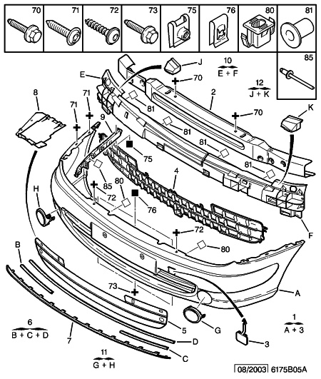

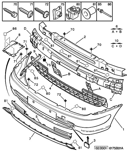

Pro porovnání něco z Citroen servisu. Já bych řek,že by neměl být problém to prohodit.

Ještě mám jeden dotaz. Měnili jste čistě jenom nárazník, nebo jste to museli měnit komplet i s výztuhama? Podle těch nákresů to není moc jasný a nerad bych koupil nárazník a pak zjistil, že musím ještě dokoupit výztuhy.

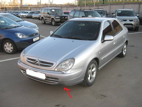

ahojte chcem sa opytat ja ma tiež xsaru ktora ma hmlovky vo svetlach a chcem sa opytat ze ten čierny plast pod naraznikom(ukažem na obrazku) že tam su take na koncoch ovalne zablendovane otvory a ci sa donich nedaju kupit alebo prisposobit druhe hmlovky alebo ci to je len imidž dakujem za rady

těžko ale dají se sehnat oválné skoro stejného tvaru, já tam měl zabudované kulaté s čočkou. Už jsem je ale na e-shopu nenašel. Zkus hledat. :D
http://www.xsara.cz/phpbb3/viewtopic.php?f=52&t=6983
